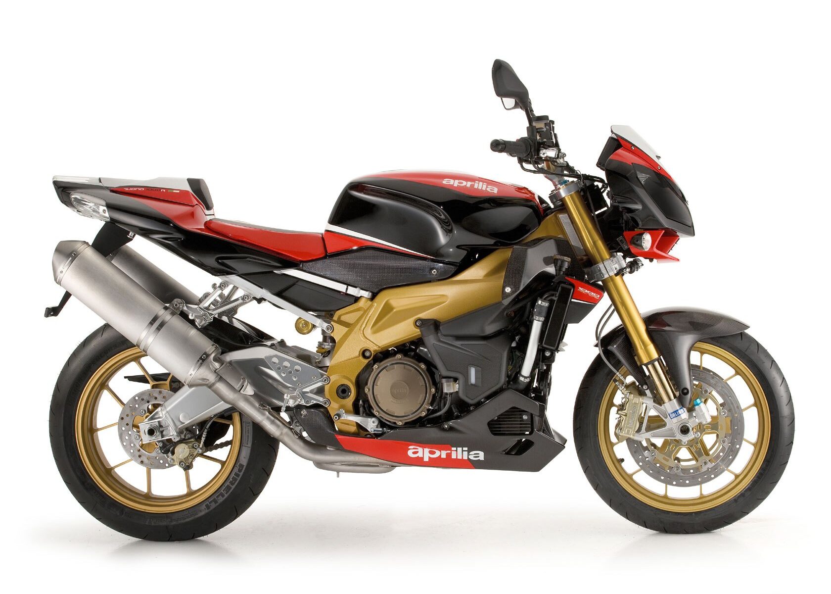

W wersji po liftingu zmieniła się jednostka napędowa o oznaczeniu Magnesium Evolution V60. Osiągała 139 KM, czyli o 11 KM więcej niż w poprzedniej wersji. Dalej trzeba było uważać. W tym motocyklu nadal nie uświadczymy systemów wspomagających, które w odpowiednim momencie uratują nas od naszych niedoskonałych decyzji. Tuono zrealizuje je przecież w mgnieniu oka. Jeżeli chodzi o bolączki to dalej miał podobne problemy jak starsza wersja. Dobrze jest wymienić akumulator na taki o większym prądzie rozruchowym, a także regularnie przeprowadzać serwis włącznie z regulacją zaworów. Wizualnie zmieniło się dużo. Stała się bardziej nowoczesna i zachwycała kształtem aluminiowej ramy i dwuramiennego wahacza. Opinie na pewno są podzielone na przykład ze względu na specyficzną owiewkę i lampy przednie.
Aprilia jest charakterystyczna i pewnie nie ma podobać się wszystkim, ale zapewne zakochają się Ci, którzy szukają wrażeń i przede wszystkim nieszablonowego motocykla. Sportowa wersja to motocykl o oznaczeniu Factory – była wyposażona w zawieszenie Ohlins i lżejsze obręcze OZ. Dalej bazą pozostała RSV bez większych zmian, więc można oczekiwać od niej znakomitej dzielności w zakrętach. Hamulce w wersji po liftingu to układ radialny Brembo już w podstawowej wersji, a nie jak w poprzedniku w wersji sportowej. Przewody hamulcowe oczywiście w stalowym oplocie.
